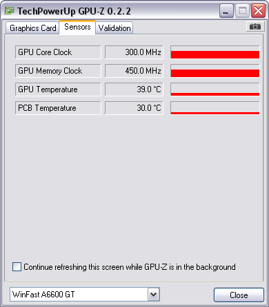

GPU-z pokazuje mi
Zaraz zainstaluje GW i TS2 i luknę jak chodzi.
Sprawdzę też sterowniki nVidia Omega Driver 1.6693 bo są robione na oryginalnych 6x.xx.
Akahan
Nie no temp niskie są, masz bardzo niskie taktowania :P Ustaw je normalnie jak były, bo to nie problem z taktowaniem raczej. Może po prostu coś z kartą jest nie tak :(
