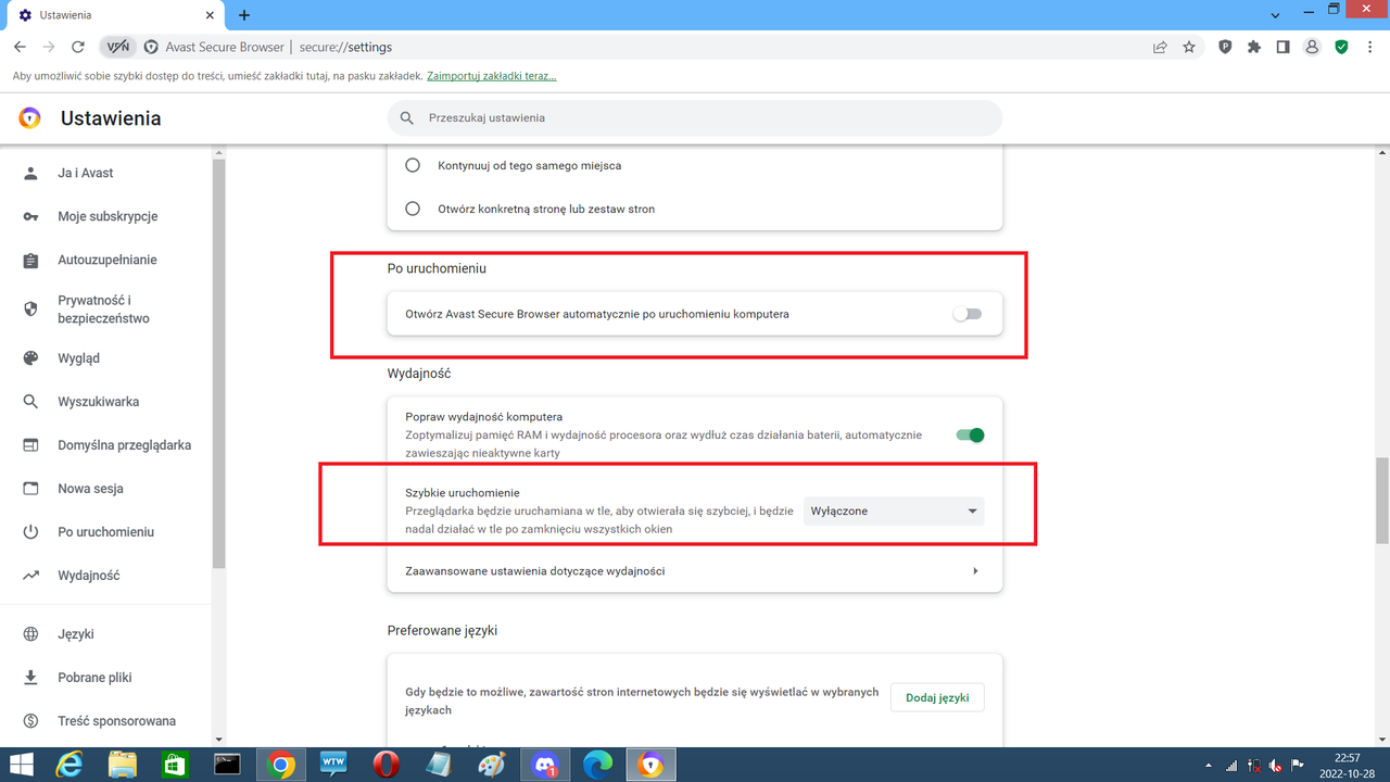

Niebieska komentarz 28 października 2022 komentarz 28 października 2022 W przypadku Avast instaluje się też Avast Secure Browser. Trzeba w jego ustawieniach zmienić opcje jak na screenie: 1
