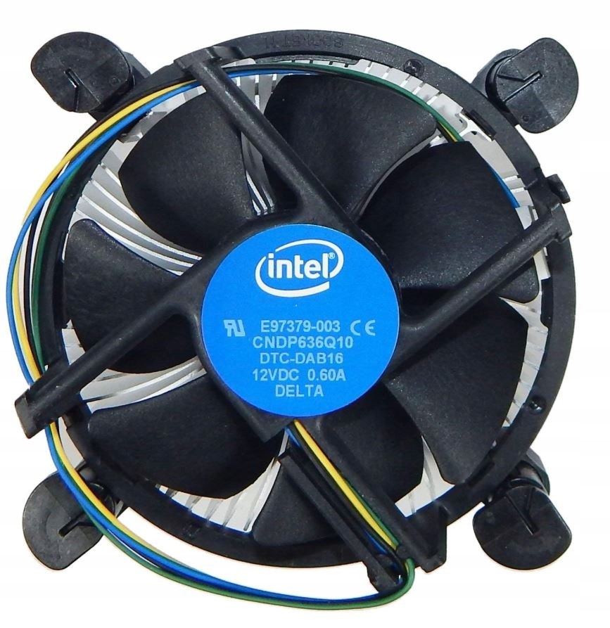

Mogeto komentarz 17 września 2022 komentarz 17 września 2022 Może chłodzenie źle założone. Strzałki przy kołkach muszą być skierowane na zewnątrz i gdy dociskasz kołek to powinno być słyszalne kliknięcie, wtedy dobrze siedzi.
sh4rkY komentarz 17 września 2022 Autor komentarz 17 września 2022 Chłodzenie procesora ma strzałki skierowane w lewą stronę jak się patrzy od środka.
Mogeto komentarz 17 września 2022 komentarz 17 września 2022 Strzałki mają być tak jak na obrazku (czyli na zewnątrz), wtedy dociskasz każdy kołek aż kliknie. Gdy chcesz wyjąć kołek, wtedy strzałka do wewnątrz i wyciągasz kołek.
sh4rkY komentarz 17 września 2022 Autor komentarz 17 września 2022 Strzałki są jak na obrazku. Sprawdzę jeszcze czy jest dociśnięte.
Mogeto komentarz 17 września 2022 komentarz 17 września 2022 Poluzuj i wciśnij znowu tak abyś słyszał cztery kliknięcia.
sh4rkY komentarz 17 września 2022 Autor komentarz 17 września 2022 Zrobiłem jak trzeba ale jakoś kliknięć nie było. Dalej tak samo, podkręciłem w OCCT i ten sam wynik.
