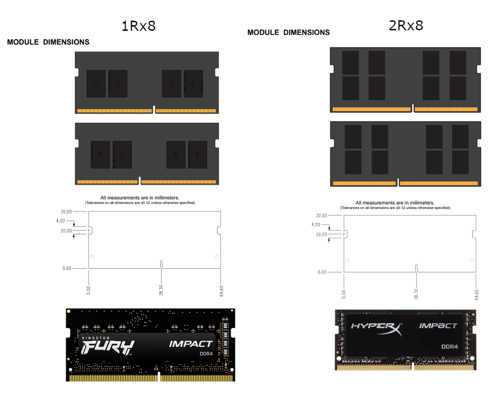

Tu masz specyfikację. Fury są 1Rx8
https://www.kingston.com/dataSheets/KF432S20IBK2_32.pdf
1Rx8 vs 2Rx8 to układ kości
1Rx8 to 4 kości ram w jednym rzędzie po jednej stronie pcb ramu. Łącznie 8 kości po 2GB
2Rx8 to 4 kości ram w dwóch rzędach po jednej stronie pcb ramu. łacnie 16 kości po 1GB.
Tu są stare kości już nieprodukowane 2Rx8 i takie też są Cruciale.
https://www.kingston.com/dataSheets/HX432S20IB_16.pdf
A tu wizualizacja czym się do siebie różnią kości.
