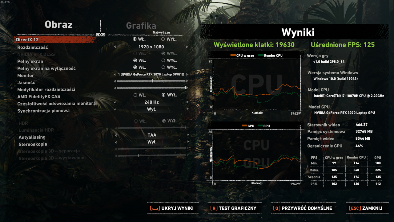

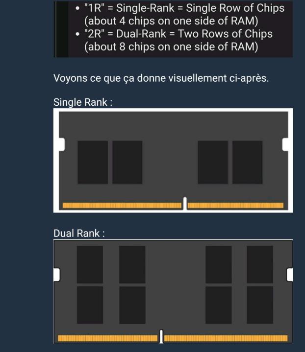

Ten post jest popularny. seba84_2005 komentarz 5 maja 2021 Ten post jest popularny. komentarz 5 maja 2021 (edytowane) Poza tym jeśli nastawiamy się na gry to jednak intel tutaj robi robotę: Porównanie asusa strixa g17 amd r7 5800h z rtx 3080 130w vs aorus i7-10870h + rtx 3070 130w. Jednak mux switch odgrywa dużą rolę. W strix żeby osiągnąć pełną moc trzeba wymienić fabryczne ramy na dual rank (nie mylić z dual channel) i do tego dokupić zewnętrzny monitor żeby ominąć optimusa ze względu na brak muxa. To jest główny problem asusów o którym wspominałem. Ram niestety do wymiany także w nowych legionach 5 i pro... producent wkłada także wersje single rank, a to w przypadku procesora AMD ma duże znaczenie. Bez wymiany ramu tracimy około 15% wydajności cpu, który skutecznie ogranicza gpu. Przykładowe testy gier siedzących na cpu: Ostatnie dwie strony można sobie porównać wyniki w grach w/w laptopów. Aorus z rtx 3070 130w bez żadnych zmian. Strix z rtx 3080 bez wymiany ramu i na matrycy laptopa: Strix z rtx 3080 już po wymianie ramu na dual rank i na zewnętrznym monitorze: Edytowane 5 maja 2021 przez seba84_2005 2
