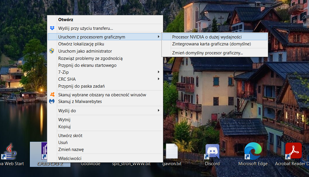

Niebieska
To zrób tak jak u mnie na screenie -> Kliknij prawym przyciskiem myszki na CPU-Z i patrz screen
Nie mam takiej opcji
