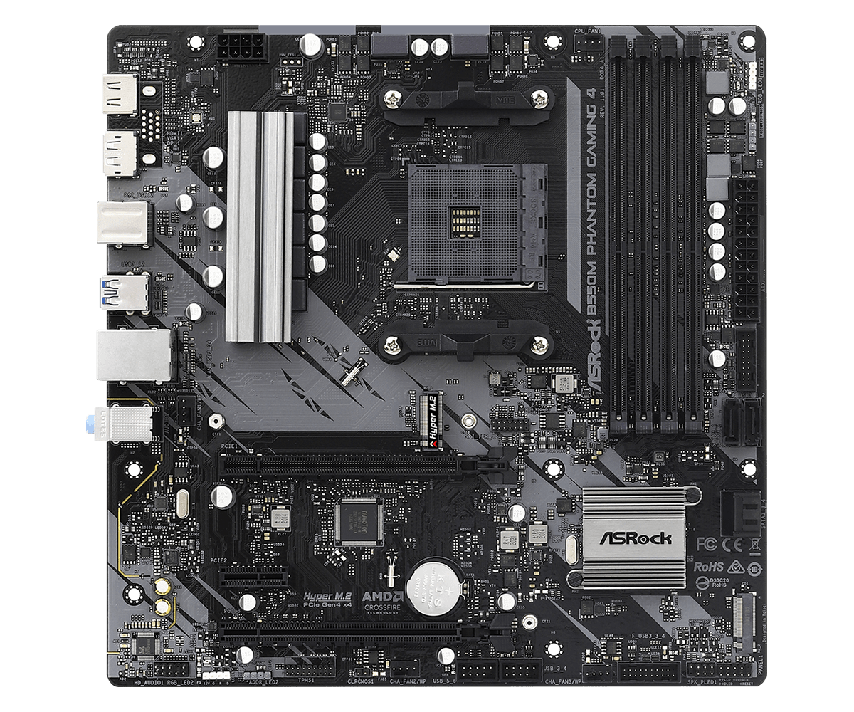

Potrzebuję dołożyć kolejne nośniki pamięci do mojego PC, czytam objaśnienia w google o M.2 SATA i M.2 NVMe i trochę mi się to miesza.
Moja płyta posiada dwa złącza o nazwach 1 x Hyper M.2(PCIe Gen4 x4) oraz 1 x M.2(PCIe Gen3 x2 & SATA3).
Teraz pytanie, pod które gniazdo podłączę ten dysk https://allegro.pl/oferta/samsung-dysk-ssd-970-evo-plus-nvme-m-2-2280-500gb-7950930438?bi_s=ads&bi_m=listing%3Adesktop%3Aquery&bi_c=NzMxNGIzNWQtYjEwZC00ZGIyLWJkZWEtMGZhYjU1YTBkZjQzAA&bi_t=ape&referrer=proxy&emission_unit_id=edf1a0c6-0ea1-401e-b961-7e14d011a2d0? Czy może pod oba?

Jeżeli mam kartę graficzną wpiętą w slot o nazwie 'PCIE1: Gen4x16 mode', i ta karta jest teraz praktycznie nad gniazdem Hyper M.2(PCIe Gen4 x4) to w takim układzie da radę zamontować dysk? Czy będą o siebie zawadzać? Wiem, że grafikę mogę przenieść w slot "PCIE3: Gen3 x4 mode" zastanawia mnie jednak czemu te dwa gniazda są tak blisko siebie i czy wykluczają siebie nawzajem.
Slot M.2 jest nad slotem PCIE, jak chcesz mniejszy to bierz https://proline.pl/adata-ssd-xpg-sx8200-pro-512gb-m-2-nvme-2280-asx8200pnp-512gt-c-p1319387

Nie chodzi o to, że chcę mniejszy tylko, żeby zrozumieć, które dyski pasują do gniazda Hyper M.2(PCIe Gen4 x4), a które do M.2(PCIe Gen3 x2 & SATA3), oraz dokładnie zrozumieć różnicę.
Nie wiem czym jest dysk na AHCI, ale wiem, że na aukcji napisane jest interfejs M.2 SATA, więc wydawało się, że będzie pasować do gniazda M.2(PCIe Gen3 x2 & SATA3? Czy źle to rozumiem?
Moja płyta wygląda dokładnie tak jak na zdjęciu poniżej.
Slot M.2 jest poniżej PCIE i zastanawia mnie czy da radę jednocześnie włożyć kartę graficzną i dysk, który będzie pod nią w zasadzie. Zdjęcie nie oddaje faktycznie bliskości tych dwóch interfejsów.

Z czytaniem też masz problem, nawet na tej grafice coś wstawił masz ten niżej x2
23 godziny temu, UnnamedPlayer napisał:
Wpinasz w pierwszy slot M.2_1 bo ten niżej jest x2 (16 Gb/s) i będzie ciąć na transferach.
ja CI podałem najlepsze opcje cena/wydajność, ale kupuj szajs na M.2/AHCI w cenie M.2/NVMe.

Czy jak włożę dysk M.2/NVMe w slot Hyper M.2(PCIe Gen4 x4) i będzie on niemal przykryty kartą graficzną włożoną w port PCIE1: Gen4x16 mode (to jest ten port wyżej w kolorze srebrnym) to nie będzie kolidował z kartą graficzną? Może ktoś ma taką płytę?
Nie będzie

Zgadza się już wiem, że ten slot M.2, ktory jest na dole nie obsługuje NVMe.
Nadal nie rozumiesz, obsługuje ale z prędkością x2, a nie x4.
