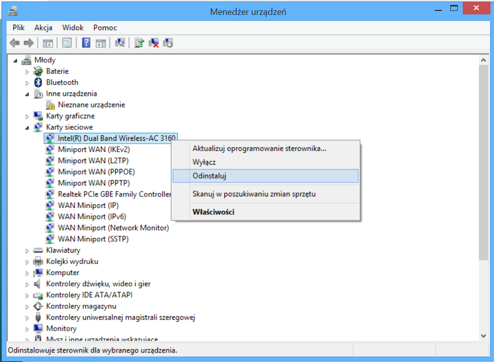

Niebieska
Wchodzisz w Menedżer Urządzeń przechodzisz do sekcji Karty sieciowe, rozwijasz je i wszystkie dotyczące Wifi odinstalowujesz jak na screenie poglądowym dałam:
