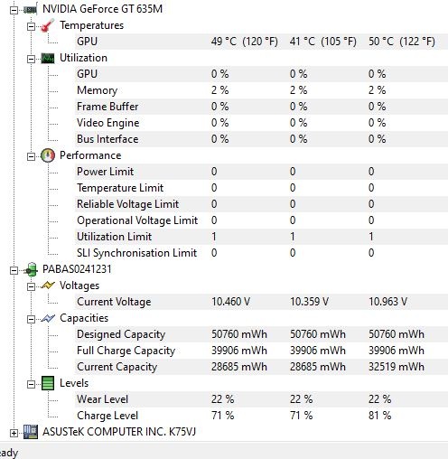

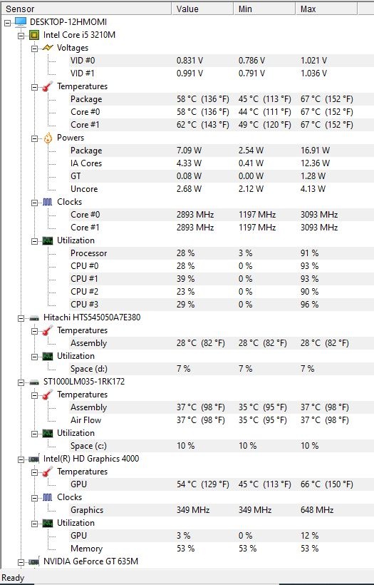

Pokaż screen z HWMonitora po ok 15 min normalnej pracy. Dodatkowo poproszę o screen z CrystalDiskInfo.
gaultier89
Proszę, wstawiam screeny.

Niebieska
Dyski twarde są zdrowe, ale wolne. Twoim problemem jest zbyt wysoka temperatura procka, musisz wyczyścić chłodzenie i nałożyć świeżą pastę termoprzewodzącą.
gaultier89
To by rozwiązało problemy zamulania laptopa? A może zamieniłbym te dwa dyski na jakiś SSD 240gb?
Laptop służy mi tylko do internetu, filmów, a ze fajnie wyglada wizualnie to szkoda mi go wyrzucać.
Niebieska
SSD na pewno go przyspieszy, ale czyszczenie chłodzenia i wymiana pasty musi być obowiązkowo.
gaultier89
W takim razie oddam go do serwisu na czyszczenie i wymianę pasty, a za dyskiem się rozglądam :)
Niebieska
Już samo czyszczenie powinno mu pomóc :)
