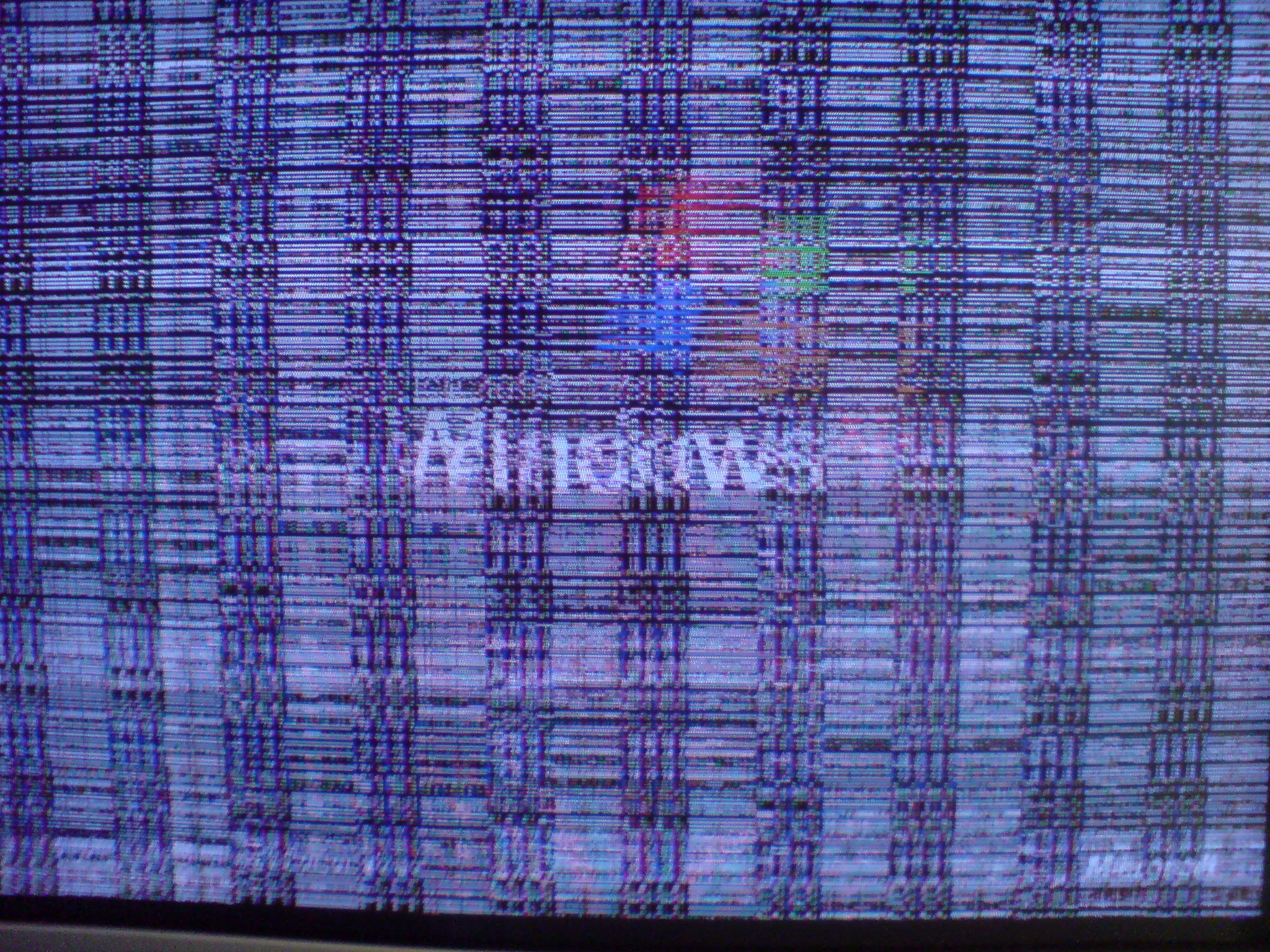

Dzisiaj nagle w czasie typowego działania ekran przestał poprawnie wyświetlać obraz. Pojawiły się na całym ekranie przebarwienia, jakby kolorowe szumy, nie można było nic dostrzec, żadnych szczegółów okien uruchomionych programów, tylko domysł, że coś jest otwarte. Wyglądało to podobnie jak na tym zdjęciu, tylko jeszcze mniej czytelnie i nie było takiej regularnej kratki jak tutaj (to nie moje zdjęcie, nie mój ekran) https://obrazki.elektroda.pl/12_1208108643.jpg Proszę kliknijcie, ponieważ te kropeczki kolorowe są w zupełnie innym stylu niż to, co widać na zdjęciach niżej, które są moje.

Po wyłączeniu przyciskiem power i włączeniu na nowo sytuacja wygląda jak na zdjęciach niżej. To już są moje zdjęcia.
Co to może być? Proszę o jakieś pomysły i podpowiedzi.
Z góry dzięki!
Niebieska
Wygląda to na umierającą kartę graficzną moim zdaniem.
jurvjki
Tak  się obawiałem. Czy podłączenie monitora zewnętrznego przez złącze VGA będzie w jakiś sposób pomocne dla dalszej diagnozy? A jeśli to nie karta tylko jakaś taśma? W przypadku umarłej karty czy jest możliwość wsadzenia czegoś na zmianę?
Niebieska
Możesz jak najbardziej podłączyć zewnętrzny monitor i sprawdzić czy będą te błędy.
jurvjki
Podłączyłem monitor. Ekran w laptopie zachowuje się tak samo. A monitor zachowuje się jak przy włączonym monitorze i wyłączonym komputerze. Odczekałem aż teoretycznie będzie moment na zalogowanie się do Windowsa, a potem bawiłem się klawiszem Fn+zmiana ekranu i nic się nie wydarzyło. Nawet nie wiem czy ten system się uruchomił tak naprawdę.
Niebieska
Czyli można powiedzieć, że to wina karty graficznej.
jurvjki
Czy jest w takim przypadku jakaś szansa na naprawę lub wymianę na coś używanego pasującego?
Niebieska
Takie karty są często wlutowywane na stałe w płytę główną lapka i z tą naprawą bywa różnie, często jest nieopłacalna zwłaszcza przy starszym sprzęcie.
