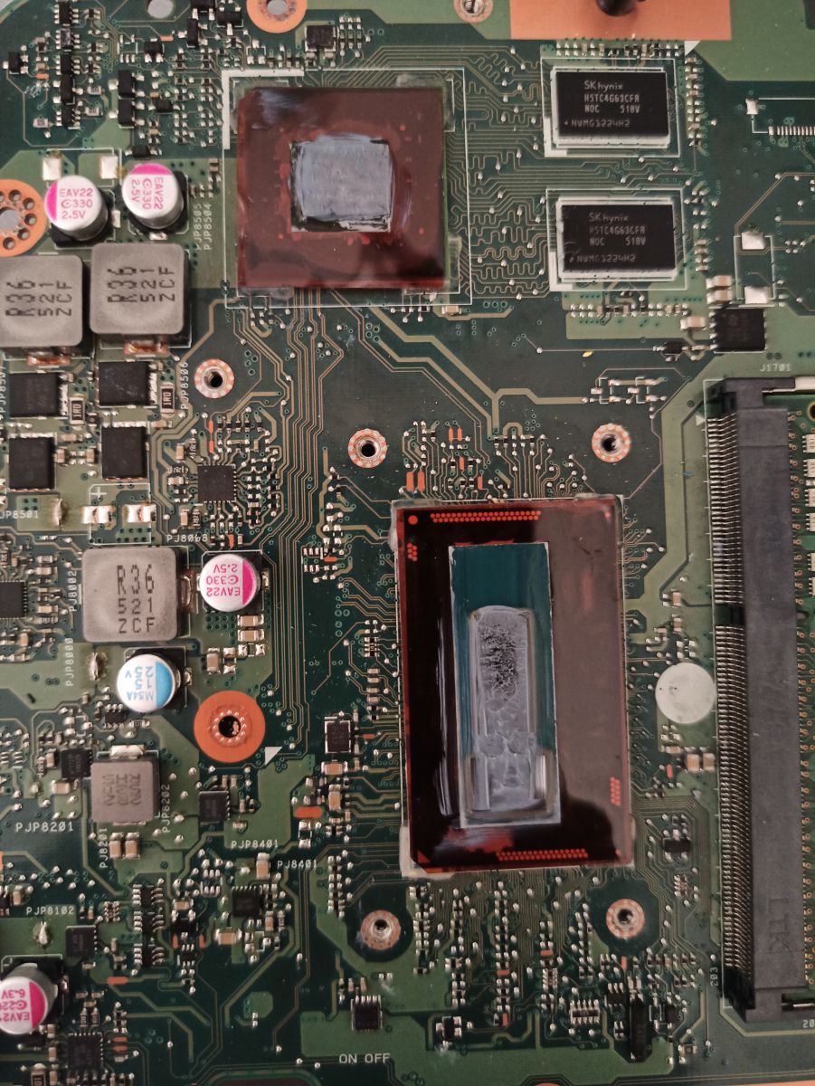

Tak wygląda pasta po odkręceniu. Przed dokręceniem nałożyłem na podzespoły po ziarenku pasty jak na filmach instruktażowych. Czy jest jej odpowiednia ilość? Za dużo lub za mało?- Laptop gotuje się podczas grania

Hmmm nie jestem pewny czy to jest caly die czy nie.
@anioł2009 moze ty bedziesz wiedzial bo na laptopach to ja sie znam tyle o ile
anioł2009
Wygląda jakby na cpu na połowie był docisk a na drugiej połowie nieco mniejszy.
Wymieniałeś sam wentylator czy radiator też. Jeśli wentylator tylko to czy jest identyczny ( model ) ??
