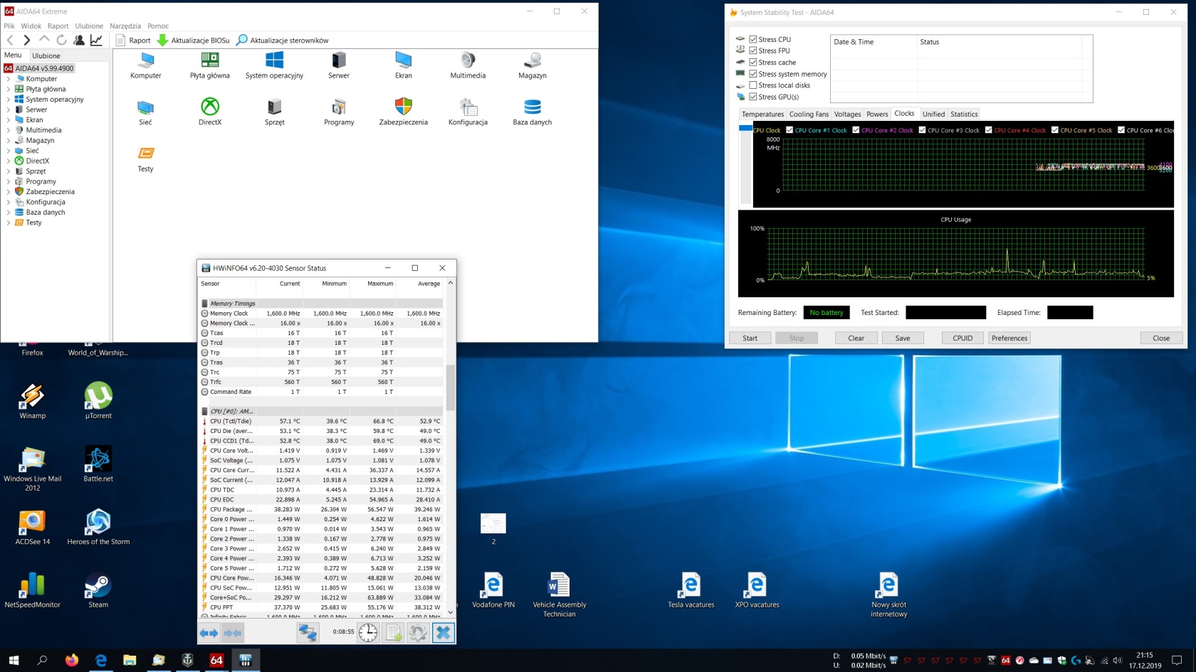

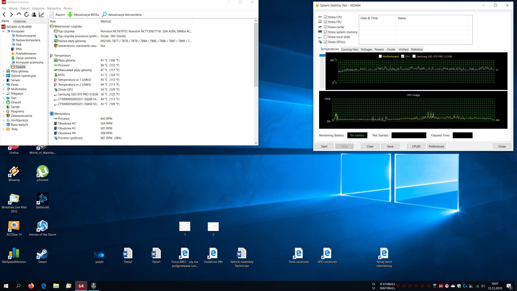

eryk93
Pokaż zakładkę Clocks w programie System Stability Test i pokaż co pokazuje program HWINFO jeśli chodzi o temperatury
tomekxo
