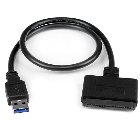

Z tego co rozumiem to jeszcze nie sformatowałeś dysku na którym masz te istotne dane. a Próbowałeś podłączyć dysk do laptopa przez adapter sata to usb  i przerzucić te dane na inny dysk. Albo poproś jakiegoś kolegę u niego sobie podłącz normalnie na stacjonarnym pod sata dysk i zgraj pliki potem sformatuj zainstaluj nowy system i wróć do niego po pliki.

Ale program mi chyba nie pomoże bez dostępu do systemu innego niż BIOS?
Czy da się zrobić coś takiego z drugim laptopem ? (Chodzi o kabel), bo do stacjonarnego mam bardzo rzadko dostęp.
