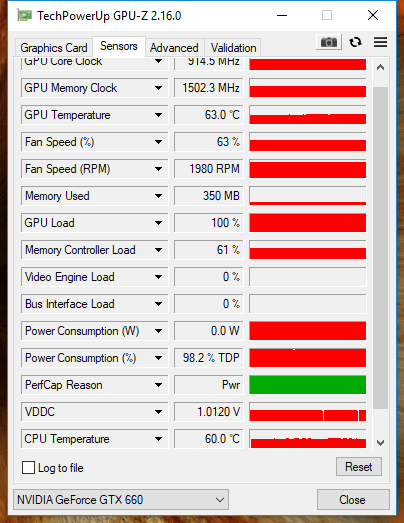

kamilglabek komentarz 27 stycznia 2019 komentarz 27 stycznia 2019 krytyczna temperatura dla twojej karty graficznej to 97 stopni C. Wykonaj stress test karty graficznej programem np FurMark. Obserwuj temperaturę. 1
matt24 komentarz 27 stycznia 2019 Autor komentarz 27 stycznia 2019 (edytowane) Temperatury są ok http://gpuz.techpowerup.com/19/01/27/uv9.png
politolog komentarz 27 stycznia 2019 komentarz 27 stycznia 2019 Godzinę temu, matt24 napisał: Sterowniki wszystkie instalowali mi w serwisie po wymianie płyty, biosa też aktualizowali. 6 minut temu, matt24 napisał: Zasilacz Modecom APFC PRO 600 To szajs nie zasilacz. Kup coś porządnego bo serwis na Tobie znowu zarobi. https://www.x-kom.pl/p/404886-zasilacz-do-komputera-chieftec-gpc-500s-iarena-series-500w.html
