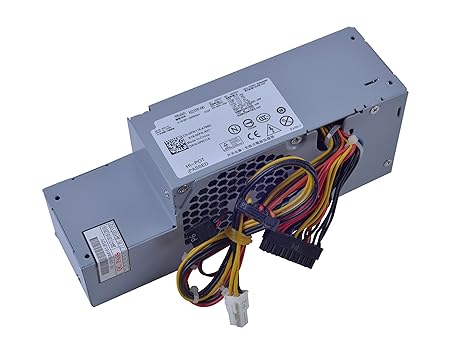

dopisz ten model zasilacza

podałem go w pierwszej linijce mojej poprzedniej odpowiedzi: l235es-00 Chyba, że to sarkazm nawiązując do tego jaki jest on słaby i że myśli pan iż ja żartuję. :D

Znalezione obrazy dla zapytania l235es-00
on jest taki płaski ?

Tak, to ten.
