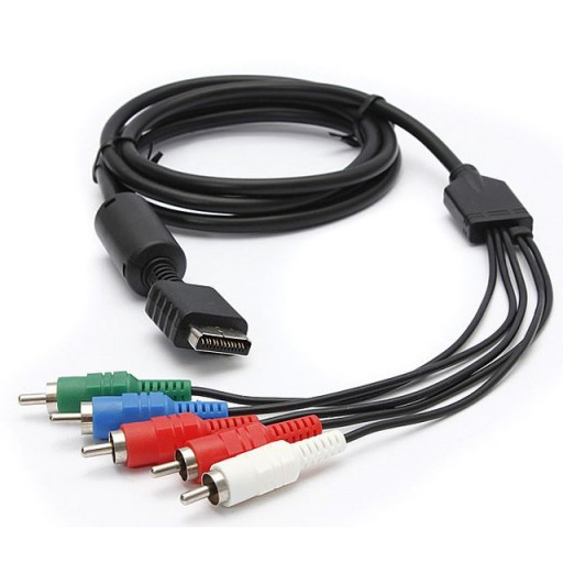

Mogeto komentarz 5 sierpnia 2018 komentarz 5 sierpnia 2018 tylko nie pomyl component z composite, ten drugi do niczego się nie nadaje to jest component https://b.allegroimg.com/s512/06c68c/78387d824955ae898ec5fa06abcb po wpięciu musisz zresetować ustawienia obrazu w PS3 bo inaczej będzie czarny ekran, czyli przytrzymujesz power aż nie piknie drugi raz, później w ustawieniach ekranu ustawiasz sposób wyświetlania na component

Mogeto komentarz 6 sierpnia 2018 komentarz 6 sierpnia 2018 (edytowane) 3 końcówki to composite, jakość będzie słaba ale możesz na nim potestować czy "strzelanie" występuje jeżeli wszystko będzie okej to zamawiasz componenta i można grać Edytowane 6 sierpnia 2018 przez Mogeto
