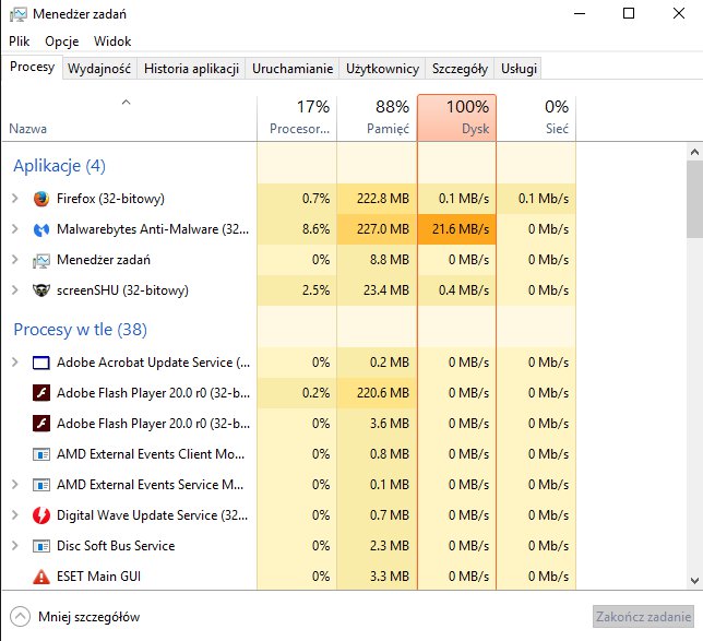

Odpal menadżer zadań, zakładka wydajność i daj zrzut ekranu. Następnie zakładka procesy, posortuj według wykorzystania cpu i daj zrzut ekranu. Sprawdź czy w menadżerze urządzeń masz jakieś nieznane/inne urządzenia, bez sterowników. Od kiedy dzieje się ta sytuacja ?

Chyba wiem Czego to wina chyba dysku w sekunde do 100% odpaliłem tylko menadżer zadań.

MasterYoghourt
Wejdź na zakładkę procesy i zobacz czy da się posortować procesy według wykorzystania dysku. Jeśli nie, to przejdź do Monitor Zasobów w zakładce Wydajność, na samym dole. Następnie zakładka dysk, pełny ekran, porozwijaj listy i posegreguj procesy według wykorzystania dysku.

MasterYoghourt
Wyłącz Chrome i zobacz czy nadal to się dzieje. Co chwilę masz skok na 100%, obserwuj który proces tak skacze.
Ur3K
@MasterYoghourtPewnie, że jo... Co chwile skoki na 100% teraz od TaskManagera ;D nwm o co chodzi może virus ?? ale go formatowałem nie dawno a może dysk siada?
MasterYoghourt
Szukamy czegoś co bierze na prawdę duże transfery. Póki co było 200KB i 50KB, a szukamy czegoś po kilkadziesiąt megabajtów.
Ur3K
To co teraz ? Bo nic innego nie pokazuje a dysk skacze do 100%
MasterYoghourt
W menadżerze zadań nie sprawdziłeś, a masz tam kolumnę dysk. Posortuj według niej i patrz co go tak wykorzystuje.

Gdy odpalam to sam system zżera 60 a task manager 37
MasterYoghourt
Ty masz to obserwować przez kilka minut, dasz radę ?
