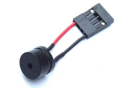

tamta płyta nie jest uszkodzona, gościu jedynie zgubił taki głośniczek który się wpina do płyty,
https://i.wpimg.pl/730x0/m.gadzetomania.pl/systemowy-df52abeedb28a490f5ceee.jpg
i właśnie pisałem, że może da radę wykorzystać Twój głośnik, zresztą nawet bez niego komputer może działać poprawnie
ale trzeba upewnić się co do wersji biosu
na chwile obecną nie widzę lepszych ofert
więcej pieniędzy nie warto wydawać na płytę bo są to stosunkowo stare podzespoły i naprawa byłaby nieopłacalna

No dobra to już nie będę się nakręcać na kupowanie :D zostanie ta. Patrząc na zdjęcie głośnika mogę od razu stwierdzić że go nie mam, ale jeśli działa bez to będzie bez. :) dzięki wielkie.  Odezwe się co i jak po zakupie płyty
