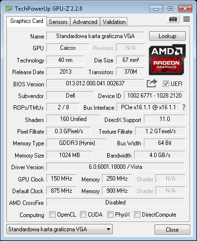

suchy_5 utworzono 31 sierpnia 2017 utworzono 31 sierpnia 2017 witam serdecznie kolegów i chciałbym dodać że jestem tu nowy więc proszę o wyrozumiałość. Mój problem dotyczy karty graficznej amd radeon hd 8490 , a wiec posiadam vistę i syn zakupił używaną kartę graficzną próbuję ją zainstalować a za każdym razem wywala stery nie mam pojęcia co mogę więcej zrobić .W biosie kartę widać również sprawdzałem poprzez program gpu-z i tak samo dobrze ją widzi a nie mogę jej zainstalować co mogę zrobić proszę o pomoc.

suchy_5 komentarz 31 sierpnia 2017 Autor komentarz 31 sierpnia 2017 (edytowane) po restarcie system działa znakomicie w menadżerze urządzeń widzi ją narazie jako standardową kartę graficzną ale w gpu-z pokazuje mi faktycznie że to radeon
Youki komentarz 31 sierpnia 2017 komentarz 31 sierpnia 2017 Jaka wersja sterowników jest zainstalowana do tego układu?

suchy_5 komentarz 1 września 2017 Autor komentarz 1 września 2017 (edytowane) Tak jak pisałem nie jestem informatykiem i prosiłem o wyrozumiałość Youki, moglibyśmy zacząć od początku kolega poleci odpowiedni sterownik i spróbuję jeszcze raz może warto ?? http://gpuz.techpowerup.com/17/09/01/7tg.png
seneya komentarz 1 września 2017 komentarz 1 września 2017 Problemem może być system. Szukając coś na szybko, nie udało mi się znaleźć sterowników do tego modelu grafiki, które byłyby kompatybilne z Vistą.
suchy_5 komentarz 4 września 2017 Autor komentarz 4 września 2017 witam chciałbym podziękowac za pomoc faktycznie problemem była vista , po zainstalowaniu win 7 wszystko gra seneya traf w dziesiątkę pozdrawiam.
