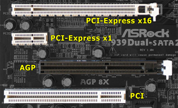

bemol911 komentarz 4 lipca 2017 komentarz 4 lipca 2017 1 minutę temu, sleepless napisał: A jeżeli jestem w tym 1%? To nie będziesz mógł dołożyć. 2 minuty temu, sleepless napisał: Jak sprawdzić czy posiadam owe złącze? Sprawdzasz w danych technicznych płyty głównej albo możesz zerknąć na płytę czy posiada takie złącze (PCI Express x16): Kolor złącza może być inny. 4 minuty temu, sleepless napisał: Co dokładniej? Procesor, płyta główna? Procesor, płyta główna, zasilacz, obudowa. 1
