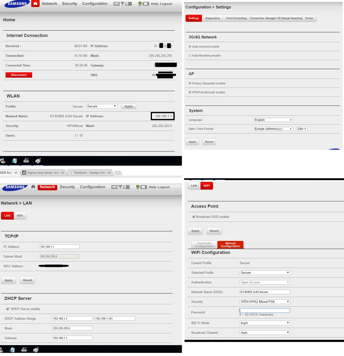

Po przekladaniu karty do telefonu problemy nie występują, niestety muszę ją teraz trzymać w routerze który szwankuje.  W zdjęciach dodam ustawienia routera na 192.168.1.1
Signal - RSSI:    3
Signal - LTE:    93
PDP ADRESS   0.0.0.0
Port Forwarding Applications : nic nie zaznaczone
Enable MAC Filtering: Nie zaznaczone
 Enable Port Filtering: nic nie zaznaczone
Po czyszczeniu rejestrow, cleanerami to samo. bardzo prosze o pomoc! 2619071800_1487848439_thumb.jpg
