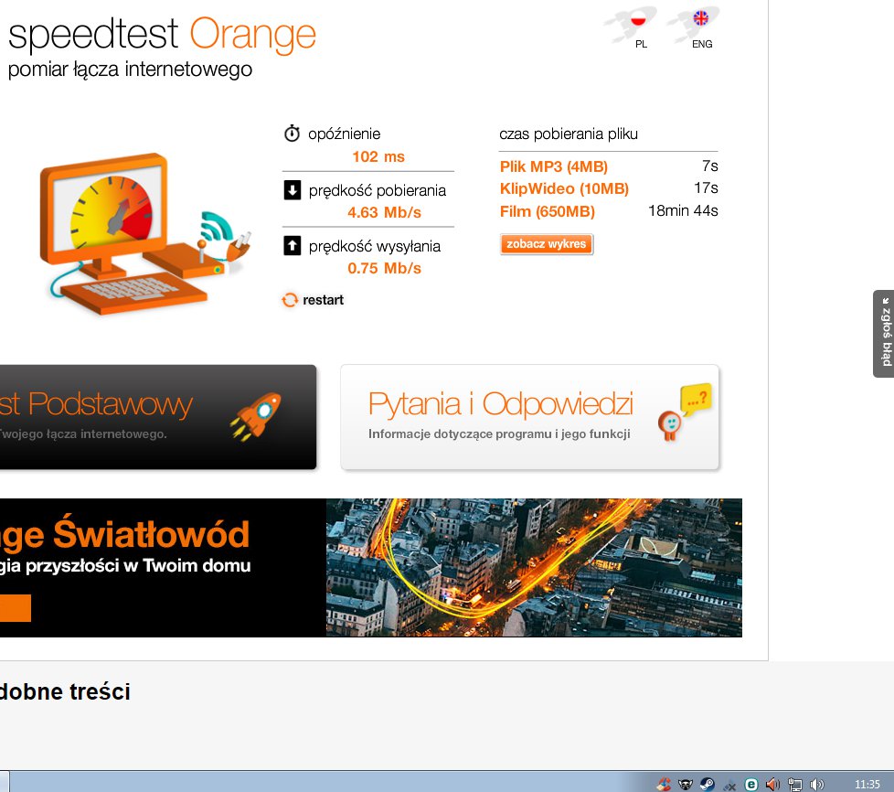

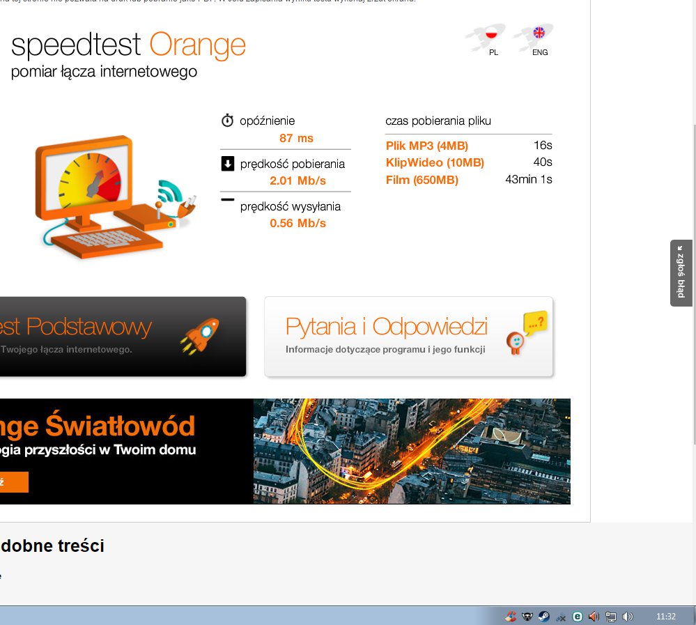

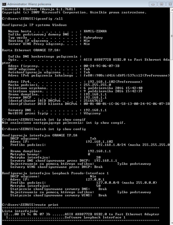

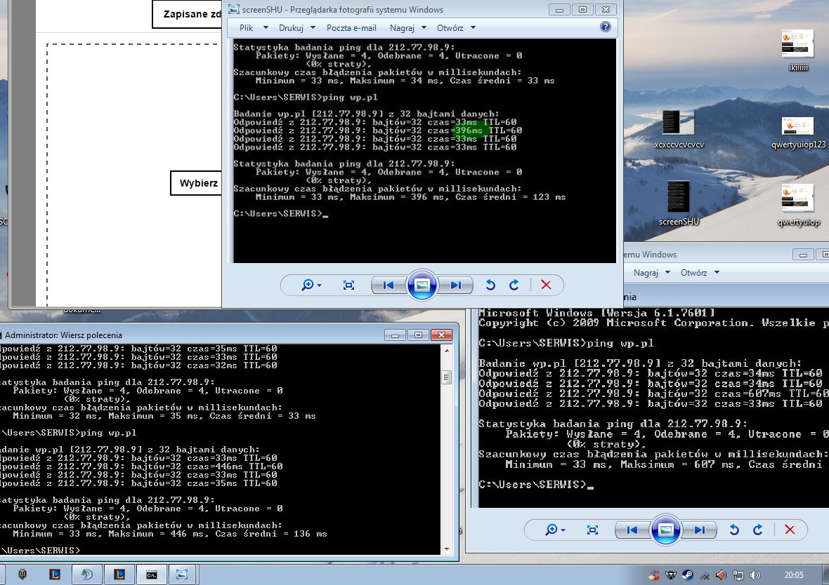

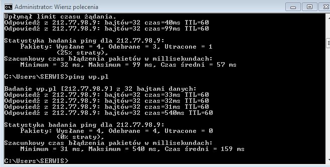

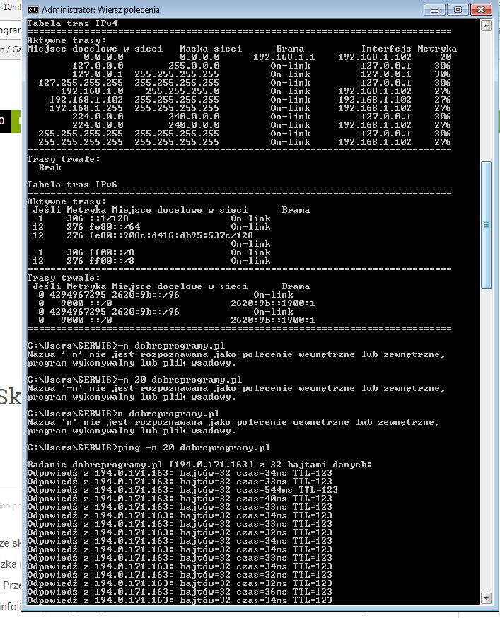

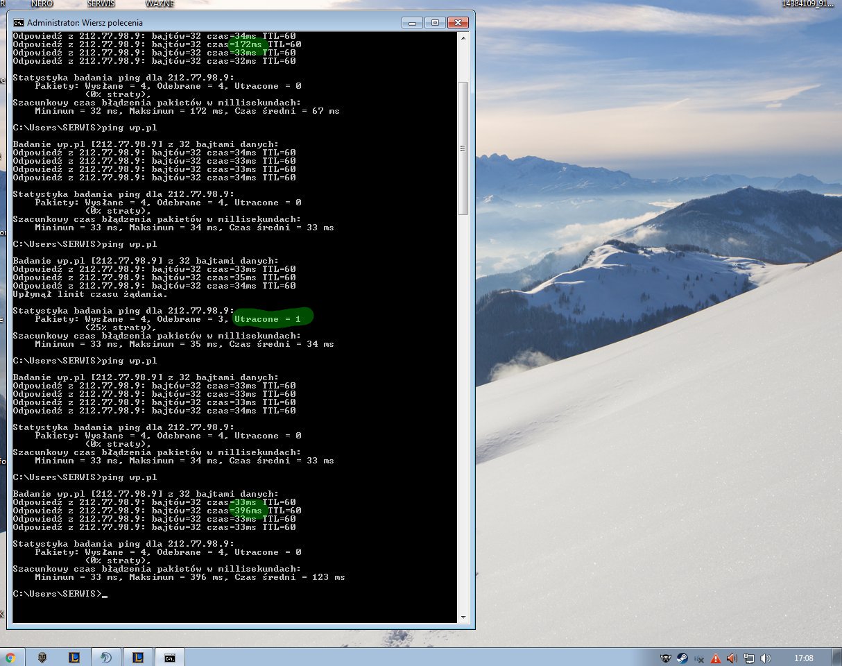

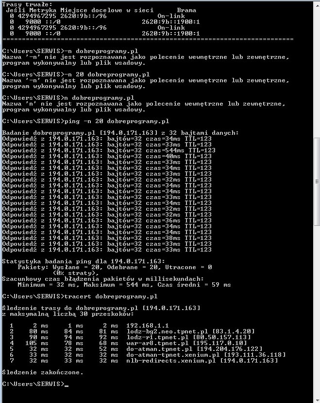

Witam mam problem ze skokiem pingu byli technicy 4 razy nie umieja tego zrobic a teraz zaczynaja wymyslac ze to moja wina jest Bo puszka nie jest dobrze odslonięta. (ta puszka jest od poczatku zakupu internetu czyli z 10 lat i zawsze dzialalo okej). Przedstawie problem dokladnie internet byl zablokowany .i przypadkiem zresetowalem router potem dzwoniłem na infolinie i pomogli mi go ustawic i wreszcie internet zaczał działać lecz nie tak jak zawsze. Skacze co pare sekund ping tnie mnie na ts w grach mam 500fps i mnie cofa jest 30-50ping a nagle 500. i wpisuje w komendach i widac te skoki np adresy. wp.pl i jest 30-35 i nagle 800. czytałem na forach ze to problem z ich strony ale może wy mi pomożecie . co mam im powiedziec jak to im przedstawic zeby znowu jakis janusz nie powiedział mi ze mi sie wydaje czy cos wielki technik orange. internet do 10mb . ale zawsze bylo okej. tutaj dodaje screny skoków i ponizej podam screny komend które czytałem ze sie przydadza w pomocy. (router TP-LINK) , Te skoki sa co jakieś 10-15sekund.ci technicy z orange jedyne co sprawdzaja to speedtest orange wchodza sprawdzaja i mowia jest dobrze.. a innych rzeczy nie biora pod uwage

politolog
Wrzuc SNR oraz tłumienie z tego TP-Linka tutaj .
