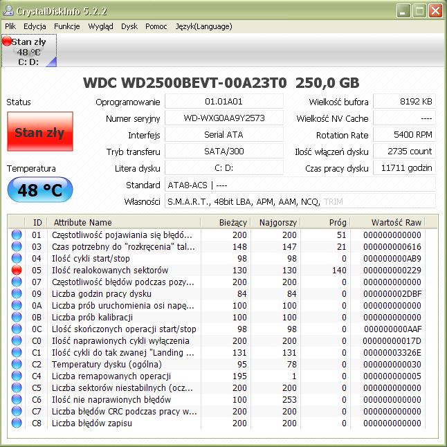

Podłącz dysk do innego komputera /blaszaka/ i zrób mu odczyt danych SMART np też tym HDtune czy Cristal Disk Info
zobaczymy czy coś w tym stylu się pojawi:
To raczej będzie werdykt ostateczny.
