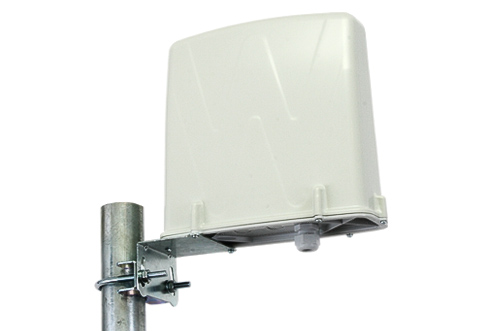

Potrzebuje pomocy ! Otóż chcę zakupić router, ale nie wiem z jakim wejściem, otóż mam na dachu taka antenehttp://www.cdr.pl/galerie/a/antena-box-19dbi-5ghz_6866.jpg, od której idzie długi czarny kabel, ten kabel wchodzi do czegos takiegohttp://www.cdr.pl/galerie/a/antena-box-19dbi-5ghz_6866.jpg Tutaj jest opisane dokładnie jak to wygląda http://knc.pl/new/instalacja-radiowy.php, ktoś poleci router który będzie pasowac pod tą siec ? Ten będzie ok   https://www.morele.net/router-linksys-e900-ee-474137 ?

dałes 2 razy teo samego linka z antena ale jak czarny kabel to musisz router z opcją WISP kupic a najlepi WISP+AP

Tomoze być ten linksys , bele co co ma port WAN na RJ-45
