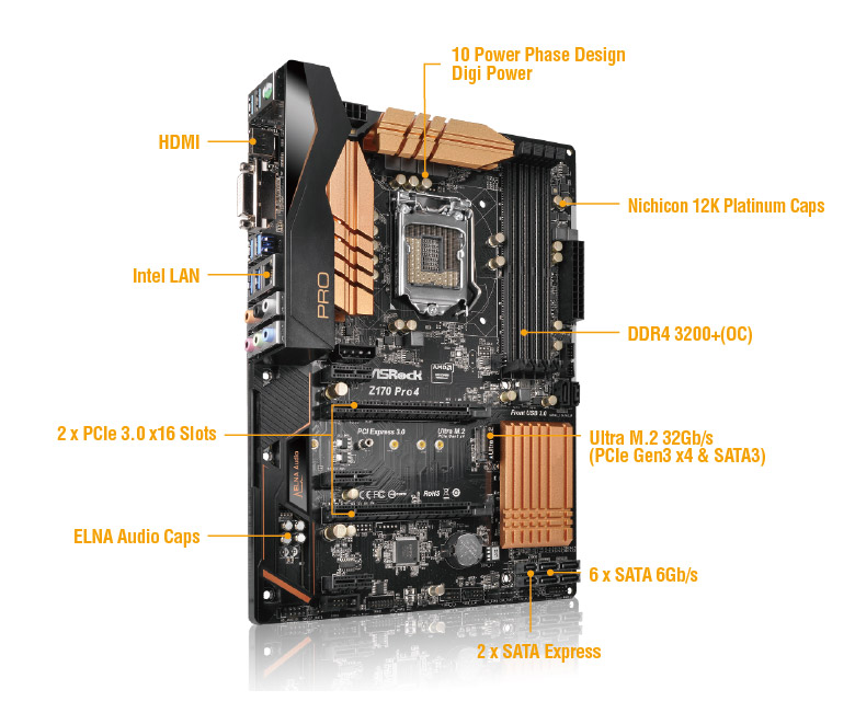

Czy mogę włożyć kartę graficzną do tego slotu PCIe który jest na dole?

Włożyć możesz ale wątpię by slot na dole pracował z prędkością PCI-e x 16 a będzie to tylko PCI-e x 8 .Tak że to mija się z celem i raczej to wyjście w sytuacji gdy pierwszy slot ulegnie awarii to możemy to zdiagnozować

No ale jest napisane przecież na zdjęciu, że pracuje na x16..
Przeczytaj opis z książeczki albo na stronie producenta płyty .Procesor (nie dla entuzjastów) ma 20 linij PCI-e w sobie .Jak łączysz np 2 karty graficzne to każda z nich działa po PCI-e x 8 .Czyli jedna tworzy pół klatki i druga kolejne pół dając na monitor całą .Zawsze jest tak że pierwszy slot PCI-e obsługuje pojedynczą kartę graficzną x 16 (ten najbliżej procesora) a kolejny choć wyglądem się nie różni to jest jednak fabrycznie przycięty i elektrycznie obsługuje PCI-e x8 .Jeśli płyta główna ma 3 PCI-e np to ostatni na samym dole choć nie różni się wyglądem od pierwszego obsługuje kartę graficzną PCI-e x4 .Tylko procesory dla entuzjastów np taki http://www.scan.co.uk/products/intel-core-i7-5930k-unlocked-s-2011-3-haswell-e-6-core-35ghz-clock-37ghz-turbo-15mb-40-lane-140w-cpui odpowiednia płyta główna ma możliwość by dwa sloty czyli ten najbliższy procesora i następny pod nim działało PCI-e x 16 bo procesor posiada 40 linij w sobie PCI-e .Tego jak na razie nie zmienisz .Tu masz ładnie opisane na samym początku filmiku https://www.youtube.com/watch?v=KU-PnQOK0l4

Ale spojrzałeś na to zdjęcie z pierwszego postu? Pisze jak byk 2x PCIe x16.
Napisać to i ja mogę na maluchu że jest Ford Mustang :D.Pytanie tylko czy przez ten napis się nim stanie?

Czyli mówisz że jak karta będzie w tym slocie na dole to będzie wolniej albo gorzej działać?
Będzie miała trochę niszą wydajność niż powinna mieć bo przepustowość slotu jest mniejsza
rafalluz
PCI-E 3.0 x8 = PCI-E 2.0 x16. Nie będzie praktycznie różnicy w wydajności.
PCI-E 3.0 x4 = PCI-E 2.0 x8. Pewien (kilka-kilkanaście %) spadek wydajności będzie.
