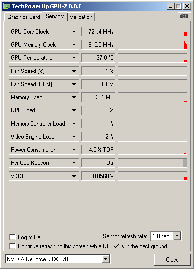

Gość komentarz 4 stycznia 2015 komentarz 4 stycznia 2015 Zapodaj tu scren z gpu-z 2 zkładka po paru min gry
izi89 komentarz 4 stycznia 2015 Autor komentarz 4 stycznia 2015 Zapodaj tu scren z gpu-z 2 zkładka po paru min gry Chodzi Ci o wykresy temperatur z jakiegoś programu czy cuś bo nie rozumiem wybacz
Gość komentarz 4 stycznia 2015 komentarz 4 stycznia 2015 http://gpuz.techpowerup.com/15/01/04/980.png
izi89 komentarz 4 stycznia 2015 Autor komentarz 4 stycznia 2015 (edytowane) http://gpuz.techpowerup.com/15/01/04/980.png gra "archeage" wszystko na low tylko 1980x1020 (jeszcze była noc wiec mnie detali) 2min gry w spoczynku ma zazwyczaj 43-50
