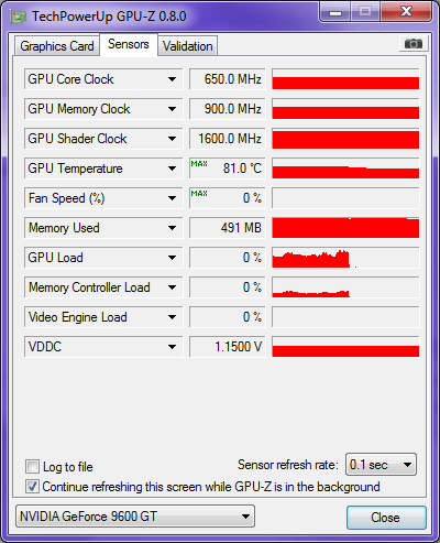

Witam.

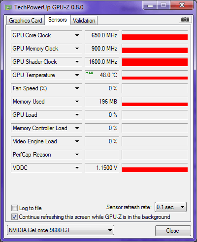

Ostatnio zauważyłem, ze jak gram w grę to coś widziałem jak by się obraz zatrzymywał na sekundę i było normalnie, działo się to co 1-2 minuty. Więc postanowiłem sprawdzić temperaturę GPU i się okazało że wynosiła ona 76 stopni!! Od razu zabrałem się za wymianę pasty termo-przewodzącej (srebrna, smarowałem metodą na krzyż). Po włączeniu komputera zauważyłem że temperatura (przy małym obciążeniu)  wynosi 48°C. Więc w czym jest problem?

http://gpuz.techpowerup.com/14/11/08/9m8.png

Dla tego GF'a 76*C to nie jest wbrew pozorom dużo.
Podałeś po zmianie pasty temp grafy w IDLE.
Zobacz jaka będzie w stresie.
I napisz jaką pastę użyłeś?

Pasta: Revoltec COOLING
doszło do 86 stopni i przerwałem...
cinomatic
Powyżej 80* to już trochę sporo dla grafiki.
Chociaż te modele i do niecałcyh 100 potrafiły się grzać
Ta pasta bez rewelacji.
A dobrze dokręciłeś chłodzenie?
