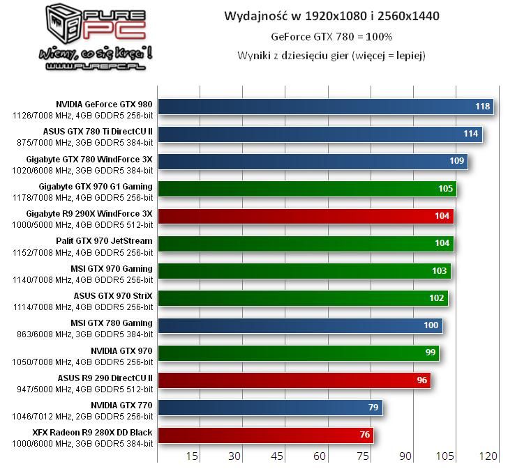

Gość komentarz 6 listopada 2014 komentarz 6 listopada 2014 (edytowane) Ja się nie spinam a tej strony http://gpuboss.com/gpus/Radeon-R9-290X-vs-GeForce-GTX-970to nigdy więcej nie używaj bo cię poważni ludzie w tym temacie wyśmieją .To taka koleżeńska rada .Rzeczywistość prawdziwa to jest taka http://www.purepc.pl/karty_graficzne/test_kart_graficznych_geforce_gtx_780_ti_vs_radeon_r9_290x

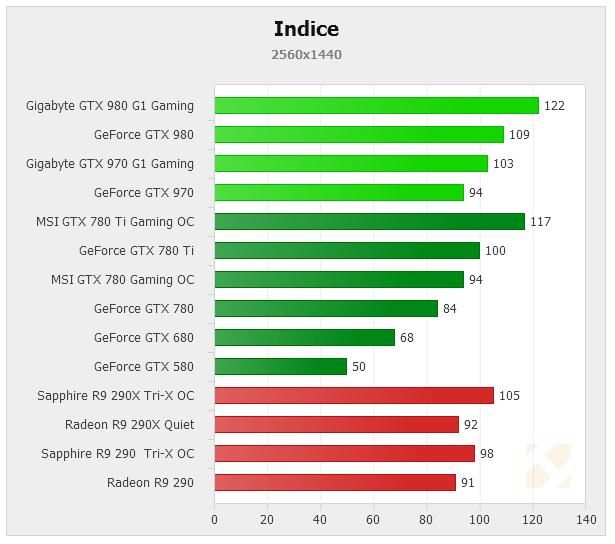

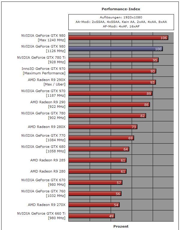

gando komentarz 7 listopada 2014 komentarz 7 listopada 2014 (edytowane) @cinomatic róznica między 290X a 970 to ~3%, w przypadku zwykłej 290 to tak gdzieś ~7%-10%, zależnie jeszcze jakie wersje porównujemy, czy stock czy też z fabrycznym OC, np. http://www.anandtech.com/bench/product/1056?vs=1355 - R9-290X vs gtx970 http://www.anandtech.com/bench/product/1068?vs=1355 - R9-290 vs gtx970 http://www.hardwarecanucks.com/forum/hardware-canucks-reviews/67488-asus-gtx-970-strix-oc-review.htmlhttp://www.eteknix.com/asus-strix-geforce-gtx-970-4gb-graphics-card-review/http://www.hardware.fr/articles/928-1/nvidia-geforce-gtx-980-gtx-970-gm204-maxwell-gigabyte-g1-gaming-test.htmlhttp://translate.google.com/translate?hl=en&sl=auto&tl=en&u=http%3A%2F%2Fwww.hardware.fr%2Farticles%2F928-20%2Frecapitulatif-performances.htmlhttp://ht4u.net/reviews/2014/nvidia_maxwell_next-gen_geforce_gtx_970_und_gtx_980_im_test/http://translate.google.com/translate?hl=en&sl=auto&tl=en&u=http%3A%2F%2Fht4u.net%2Freviews%2F2014%2Fnvidia_maxwell_next-gen_geforce_gtx_970_und_gtx_980_im_test%2Fhttp://www.purepc.pl/karty_graficzne/geforce_gtx_970_killer_gtx_780_test_wersji_niereferencyjnych Sorry za offtop .
