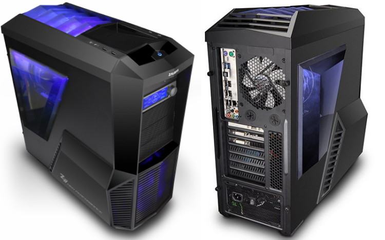

kelis32 utworzono 12 czerwca 2014 utworzono 12 czerwca 2014 http://i.imgur.com/Gjbbsv8.png Co myślicie, coś zmienić?

kelis32 komentarz 12 czerwca 2014 Autor komentarz 12 czerwca 2014 Obudowa będzie z allegro, bo mam fetysz niebieskich światełek. Zalman z11

kelis32 komentarz 12 czerwca 2014 Autor komentarz 12 czerwca 2014 Zestaw OK. Naprawdę? :O Pierwszy raz zrobiłem sam zestaw.... Myślicie, że nie będzie się grzał, że wszystko wejdzie do obudowy zalman z11?
Youki komentarz 12 czerwca 2014 komentarz 12 czerwca 2014 Wejdzie bodajże, nie pamiętam jak długie tam karty się mieszczą.,ale Z11 nie ma niebieskich świecidełek, będziesz musiał sam je dokupić.
kelis32 komentarz 12 czerwca 2014 Autor komentarz 12 czerwca 2014 Wejdzie bodajże, nie pamiętam jak długie tam karty się mieszczą.,ale Z11 nie ma niebieskich świecidełek, będziesz musiał sam je dokupić. http://obrazki.elektroda.pl/4350630300_1394056104.jpg Chodziło mi o te niebieskie "okna".
Youki komentarz 12 czerwca 2014 komentarz 12 czerwca 2014 Przecież to nie są niebieskie okna, tylko światło z opcjonalnych niebieskich śmigiełek. To normalnie jest czarne. https://www.youtube.com/watch?v=Qk1aq6JUC60
kelis32 komentarz 12 czerwca 2014 Autor komentarz 12 czerwca 2014 Wszędzie widzę te opcjonalne światła. http://allegro.pl/obudowa-zalman-z11-plus-midi-usb-3-0-gamedot-24h-i4310288548.html
Youki komentarz 12 czerwca 2014 komentarz 12 czerwca 2014 Bo wszędzie sprzedawcy dają zdjęcia od producenta.. Nawet jeśli fabryczne śmigła mają już niebieskie LED to i tak nie będzie to tak rozświetlone.
