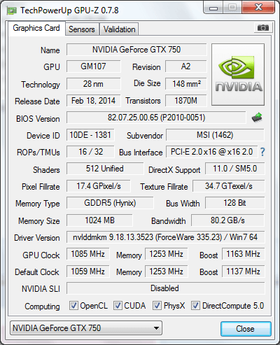

Art09 utworzono 9 maja 2014 utworzono 9 maja 2014 Witam, Mam mały problem, dzisiaj kupiłem kartę GTX 750 OC i po wglądzie do GPU-Z zauważyłem że 'Default Clock' pokazuje - 1059Mhz a w tej wersji powinien 1085Mhz. Załączam obrazek. Jest jeszcze aplikacja MSI GamingApp gdzie można ustawić tak jakby wersję OC i pokazuje 1085Mhz jednak nie w 'Default Clock' tylko wyżej, tak jakby po podkręceniu. Załącze drugi obrazek z prawidłowej wersji (tak jak powinno wyglądać). Wszystko inne się zgadza. Z góry dzięki za pomoc

Gość komentarz 9 maja 2014 komentarz 9 maja 2014 (edytowane) Jeśli to ta karta http://cenowarka.pl/msi-n750-tf-1gd5-oc-twin-frozr-gaming-v310-004r-a1072360.html to powinno być tak Taktowanie układu: 1085MHz, Boost: 1163MHz Niższym bez obciążenia bym się nie przejmował ważniejsze jest by pod obciążeniem (gra) zegar był taki jak piszą .Z tego co widzę to ty masz tą grafikę http://cenowarka.pl/msi-n750-1gd5-oc-v809-871r-a1072359.html Więc wszystko się zgadza
Art09 komentarz 9 maja 2014 Autor komentarz 9 maja 2014 (edytowane) Tak to ta, wiesz ale jak coś kupujesz to chcesz zeby normalne taktowanie było takie jak piszą czyli 1085Mhz, a nie 1059Mhz. edit. Wydaje mi się że mam jakąś trafną karte gdzie może zapomnieli chociaż nie wiem jak to możliwe, ustawić domyślnego zegara na 1085Hhz...
Gość komentarz 9 maja 2014 komentarz 9 maja 2014 To wychodzi ze firma przyleciała sobie w kulki i masz ustawioną jak ta http://cenowarka.pl/msi-n750-1gd5-oc-v809-871r-a1072359.html czyli : Taktowanie układu: 1059MHz, Boost: 1137MHz

Gość komentarz 10 maja 2014 komentarz 10 maja 2014 Wejdz do sterownika i daj na defaults bo w biosie masz zapisane prawidłowe zegary tylko programowo jest zmienione
