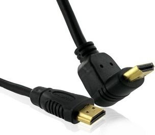

Tomasz4688 komentarz 27 stycznia 2014 komentarz 27 stycznia 2014 Musisz zobaczyć ile masz miejsca przy wejsciu HDMI przy monitorze, bo np u mnie wtyczka prosta sie nie mieści trzeba wtedy zastosować wtyczkę kątową: http://image.ceneo.pl/data/products/9208149/i-4world-kabel-hdmi-hdmi-katowy-19-19-m-m-3m-30-awg-pozlacany.jpg i nie kupuj też najtańszego kabla :)
