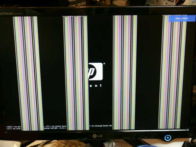

Pojawił się pionowy biały pasek o szerokości +/- 5cm. Po jakimś czasie od włączenia laptopa Ten pasek znikał (prawdopodobnie laptop się nagrzewał i to pomagało) - jednak kolory były wyblakłe, a także był taki różowy odcień. Po jakimś czasie udawało mi się na takim laptopie pracować, jednak ostatnio powstał obok tego drugi taki pasek, tyle że czarny. Rozmiarowo identyczny.

Sprawdź czy za te paski nie jest odpowiedzialna taśma matrycy.

Te paski wyglądają mniej więcej tak jak te:
http://obrazki.elektroda.net/12_1289830419.jpg
http://obrazki.elektroda.pl/9128371900_1362573707.jpg
http://www.elvikom.pl/forum/obrazki/_f/f_0005052.jpg
tylko, że są dwa i obok siebie. Czasami zmienia się ich kolor, czasem jest biały obok czarnego, a czasem kolorowe.
