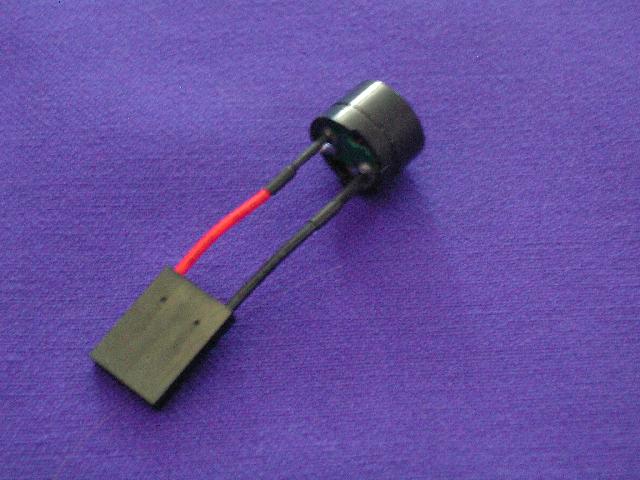

Pytanie czy w ogóle speaker jest ? :)
W takim razie musisz użyć przejściówki D-SUB-DVI.
CheaTOveR
Hmmm.. Teraz czym jest ten speaker w kompie? :) I ile może kosztować taka przejściówka?
Speaker czyli głośnik. To co pipczy podczas włączania PC jeśli jest.
http://obrazki.elektroda.pl/3683087800_1296153515.jpg
Przejściówka to raczej groszowa sprawa. Raczej w jakimś komputerowym dostaniesz, ewentualnie na Internecie na pewno kupisz. :)
