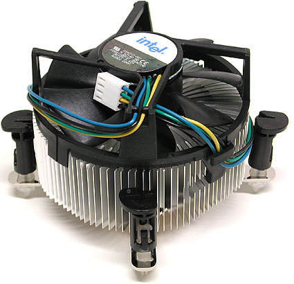

Mam pytanie odnośnie radiatoru. Posiadam taki:
Czytałem, że to kiepski sprzęt. Możecie mi polecić coś lepszego, aby zmieściło się w mojej obudowie i było kompatybilne z innymi komponentami?

Kiepski ponieważ te białe końcówki , które go trzymają są z plastiku i lubią się łamać, a co za tym idzie-złe przyleganie...sprawdź dokładnie jak wyglądają Twoje może też już są zniszczone
Jak możesz to napisz jaką pastę nałożyłeś , są pasty za 5 zł i 30 zł jaka cena taka pasta :)

Moje końcówki oceniam na dostateczny. 2 są dobre a 2 trochę powyginane, ale jak zamontowałem radiator to trzymał się stabilnie.
Moja pasta to Arctic Silver MX-4 4gr
