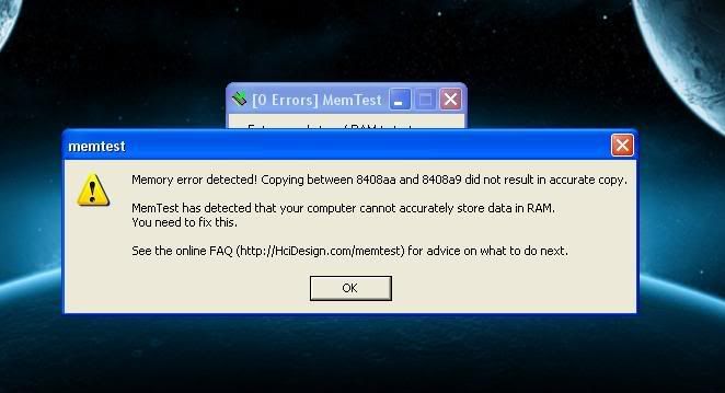

Elvis utworzono 7 listopada 2007 utworzono 7 listopada 2007 Mam taki problem. Czeste zawiechy, zrzuty pamieci, resety. Zrobilem test memtesterem: (w sumie 8 blędow) Na 97% wyskoczyl ekran ze zrzucaniem pamieci wirtualnej (kiedys mi na samym poczatku testu wyskoczyl zrzut) z wyrzuconym plikiem: usbport.sys Oto moje pytania: 1. Czy jesli w mem tescie wyskoczyly blede to na 100% moje ramy sa do wymiany? 2. Czy to ramy powoduja u mnie zrzuty pamieci. z gory thx
dar55 komentarz 7 listopada 2007 komentarz 7 listopada 2007 1. Czy jesli w mem tescie wyskoczyly blede to na 100% moje ramy sa do wymiany? nie koniecznie , test nie jest obiektywny w twoim wypadku 2. Czy to ramy powoduja u mnie zrzuty pamieci. mozliwe ale nie konieczne memtest należy robić z bootowalnej płytki (ala dos) a nie spod windowsa (na dodatek z problemami) wyrzuconym plikiem: usbport.sys masz problem ze sterownikiem USB , masz XP SP2 ?
Elvis komentarz 7 listopada 2007 Autor komentarz 7 listopada 2007 mam sp2, ale to tylko przykladowy wyrzucany plik, ostatnio tez mialem stmatm.sys A co do memtestu. Czy wystąpienie choc 1 bledu w tescie z boota bedzie oczywistym znakiem o padnietych ramach, i bedzie trzeba je wymienic?
dar55 komentarz 7 listopada 2007 komentarz 7 listopada 2007 Czy wystąpienie choc 1 bledu w tescie z boota bedzie oczywistym znakiem o padnietych ramach, i bedzie trzeba je wymienic tak
olej3232 komentarz 7 listopada 2007 komentarz 7 listopada 2007 Czy wystąpienie choc 1 bledu w tescie z boota bedzie oczywistym znakiem o padnietych ramach, i bedzie trzeba je wymienic? Prędzej czy później będzie trzeba, ale jeśli nie zauważasz błędów w pracy komputera, to możesz jeszcze trochę na nich popracować, jednak robił będziesz to na własną odpowiedzialność. Może wystąpić uszkodzenie danych na dysku.
