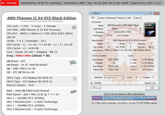

Duban komentarz 10 września 2009 komentarz 10 września 2009 TAK powinien wyglądać valid 955 BE Widać procek jest jednak niezgodny lub mobas robi Ci psikusa Zalecałbym oddanie obu części do serwisu, by tam sprawdzili w innych konfiguracjach. (może jakiś Twój kumpel też ma mobo zgodne z tym Phenomem, imo warto sprawdzić u niego) EDIT: Na potwierdzenie daję jeszcze kilka SS: http://pclab.pl/zdjecia/artykuly/vega/news/2009-05/amd_henom_955_7127_1.jpg http://www.benchmark.pl/uploads/image/fotki_newsy/200905/04/phenom_II_955_7_2GHz.jpg http://www.benchmark.pl/uploads/image/ph2_7ghz_valid.jpg http://komplinia.pl/images/2009-07/2009-07-07_-_ph2_7ghz_valid.jpg
