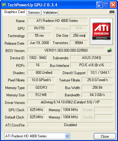

pein99 komentarz 6 lipca 2009 Autor komentarz 6 lipca 2009 (edytowane) tylko w furmarku w gpu-z tez sprawdzic? @djmakus Tutaj znajdziesz wszystkie informacje
albartos komentarz 6 lipca 2009 komentarz 6 lipca 2009 (edytowane) Karta Asusa z taktowaniami 625 to może być Glaciator, a on nie ma chłodzenia na sekcji zasilania co ma tragiczny wpływ na kartę. Sprawdź czy wygląda ona podobnie do tej: http://pl.asus.com/products.aspx?l1=2&...amp;modelmenu=1 Temperatury wyglądają dobrze. Możesz jeszcze sprawdzić jak wyglądają w stresie, ale raczej to nie one są problemem (przynajmniej tam gdzie są czujniki, na sekcji zasilania ich nie ma, a to ona może się przegrzewać).

albartos komentarz 6 lipca 2009 komentarz 6 lipca 2009 (edytowane) Przydało by się żebyś zrobił tej karcie zdjęcie, albo znalazł w jakimś sklepie internetowym taką samą kartę. Jeśli naprawdę masz kartę z chłodzeniem Glaciator to całkiem możliwe że to w nim tkwi problem, ale przydało by się to jakoś potwierdzić. W razie ważne jest czy te 8 czarnych kostek i 4 szare kostki obok są chłodzone.
albartos komentarz 6 lipca 2009 komentarz 6 lipca 2009 To jest Glaciator, ale ze zmienioną sekcją zasilania która nie powinna się tak przegrzewać. W każdym razie nie zaszkodzi sprawdzić palcem - ale uwaga jeśli naprawdę się przegrzewa może mieć ponad 100 stopni a to może boleć. Wydaje mi się że problem leży raczej w jakiś sterownikach - spróbuj zaktualizować DirectX
