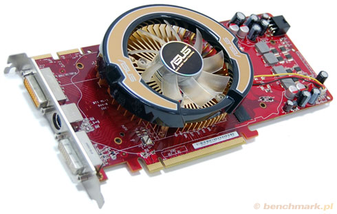

Gość komentarz 16 czerwca 2009 komentarz 16 czerwca 2009 106 stopni na 4850 i komputer się wyłącza... Twoja karta jest rerefencyjna czy to Glaciator?
bochrap komentarz 16 czerwca 2009 Autor komentarz 16 czerwca 2009 Skąd wiesz, że przy 106 się wyłącza? Napisałem, że przy tej temperaturze przerwałem test a wyłączyło się przy kolejnym przy którym temperatur nie da się z wykresu odczytać bo w wyniku dostałem to co zamieściłem niżej. A pojęcia nie mam czym się różnią typy kart o które pytasz i jaki z nich mam u siebie.
djmakus komentarz 16 czerwca 2009 komentarz 16 czerwca 2009 Glaciator http://www.benchmark.pl/uploads/image/fotk..._4850_1GB_1.jpg referent http://pcarena.pl/uploads/myzia/radeon_hd_4850/as1.jpg

bochrap komentarz 16 czerwca 2009 Autor komentarz 16 czerwca 2009 Patrząc na obrazki to mam jednak Glaciatora. Czyli teoretycznie z racji tego, że się tak grzeje mogę go reklamować? I będzie to zasadna reklamacja? Czy mogą coś wymyślić żeby mi jej nie uznać? To dla mnie ważne bo całego kompa zamawiałem przez neta co w przypadku wysłania go na gwarancję odcina mnie od komputera na prawdopodobnie długi czas. Chyba rozumiecie co to za ból? ;p I jeszcze pytanie o ew. radiatory na pamięć. Drogi ten interes? I co dokładnie muszę kupić, żeby je zainstalować. Oczywiście bardziej interesuje mnie kwestia oddania do serwisu w ramach gwarancji .
